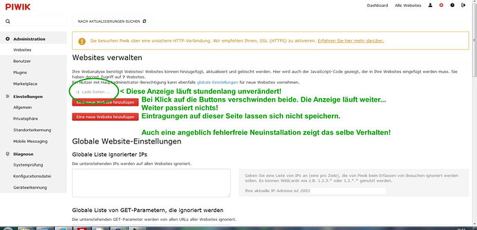

ich habe Piwik 2.16.0 erstmalig installiert.
Die Seite “Websites verwalten” funktioniert nun nicht.
Es sind zwei Buttons “Eine neue Website hinzufügen”. Über diesen läuft eine Anzeige “Lade Daten …”. Diese Anzeige hört nicht auf. Auch nicht nach X-Stunden.
Wenn ich auf einen der Buttons klicke, verschwinden beide und nur die Anzeige läuft weiter.
Weiterhin:
Wenn ich im Feld “Globale Liste ignorierter IPs” (m)eine IP eintrage und diese dann speichern will, passiert nichts. Bei einem erneuten Aufruf ist die IP auch nicht eingetragen.
Kann jemand helfen?
Herzliche Grüße,
Eberhard
ps. 12.04.2016
Ich habe inzwischen Piwik neu installiert (2.16.1). Der Systemcheck ist einwandfrei, meine Webseite wird analysiert, doch das Verhalten der Seite zum Hinzufügen weiterer Webseiten ist exakt das selbe! Anbei nun noch einen Screenshot.
Bin ziemlich verzweifelt!
