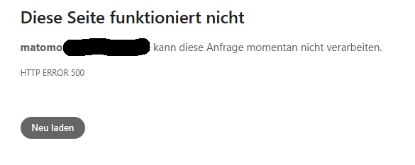

Hallo,
ich habe per Handy versucht meine Installation auf 5.4. upzudaten.
Leider hat das nicht vollständig geklappt, die Fehlermeldung auf der Website ist ein HTTP 500, s.u.
Wie kann ich das korrigieren?
Danke für eure Hilfe!
Hallo,
Ohne zu wissen, was schief gegangen ist, hier ein paar basic Schritte:
php console core:update ausführen (Kommandozeile).Wenn das nicht hilft, kannst du den Debug Modus aktivieren, indem du in config/config.ini.php unter [Debug] folgendes einfügst:
[Debug] enabled = 1
Schau dir die PHP-Fehlerlogs auf deinem Server an (error.log oder ähnlich). Dort steht, warum der 500er ausgelöst wird (meist fehlende Datei, Syntaxfehler, inkompatible PHP-Version). Vielleicht machst du das als erstes ![]()
Ach ja, vielleicht noch tmp/cache/ leeren (nur den Cache-Ordner, nicht alles in tmp).
Und deaktiviere den Debug-Modus wieder, wenn alles läuft.
