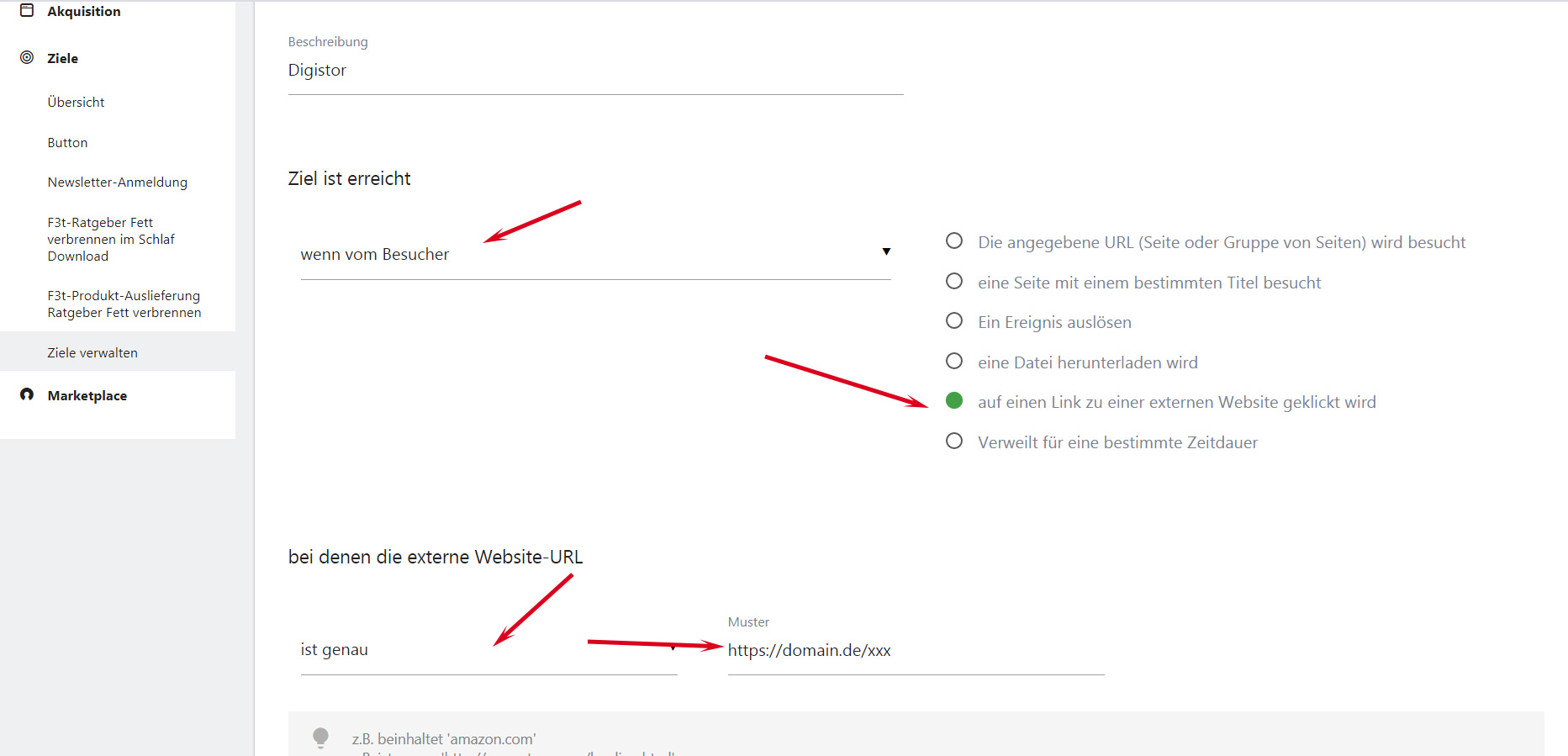

Hi Leute, ich hab einen Button der auf eine externe Website verlinkt. Dieser Button soll getrackt werden, denn darauf geklickt wird.
In Matomo unter ZIELE > Ziele verwalten und dann das so hier eingestellt: (natürlich mit der richtigen Domain der externen Seite)
Mein Problem ist, daß die Klicks auf den Button, welcher den Link hinterlegt hat, nicht gezählt werden. Wie lässt sich das lösen?
Hallo Thomas, eigentlich schaut das gut aus.
Sind die externen Seiten unter -> Verhalten -> ausgehende Links aufgeführt? Ist der Button in der Form <a href=....> eingebunden oder wird das anders gelöst?
<a href=....>
Du könntest mal statt “ist genau” auch “beinhaltet” auswählen.
Vielleicht hilft dir auch das hier weiter: https://developer.matomo.org/guides/tracking-javascript-guide#tracking-a-click-as-an-outlink-via-css-or-javascript
