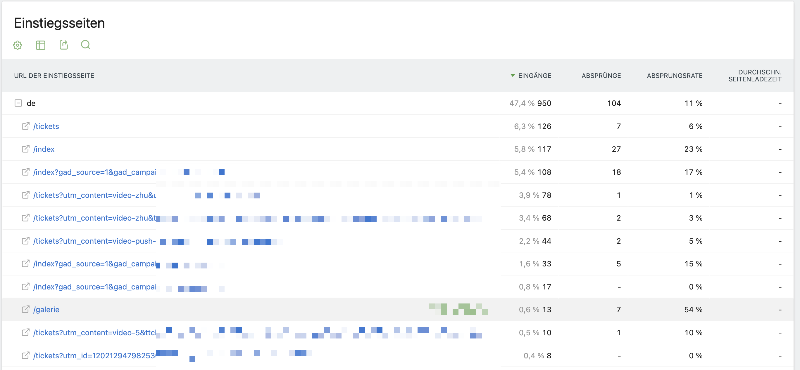

Im Webinterface vom Matomo z.B. unter Verhalten > Einstiegsseiten habe ich eine Liste wie
/tickets
/index
/index?gad_source=1&gad_campaignid=219043243237
/tickets?utm_content=video-zhu&utm_id=120212947943247
/tickets?utm_content=video-zhu&ttclid=E.C.P.Preview_FYMdjzC82343243243242432NWmjkCLQhvTlVfYe5HybwAcj0Ru&utm_id=1832042343243269410
/tickets?utm_content=video-push-13.05.&utm_id=12023423212947982530657
/index?gad_source=1&gad_campaignid=218954358628628
/index?gad_source=1&gad_campaignid=2229238629414
Bzw. siehe Screenshot.
