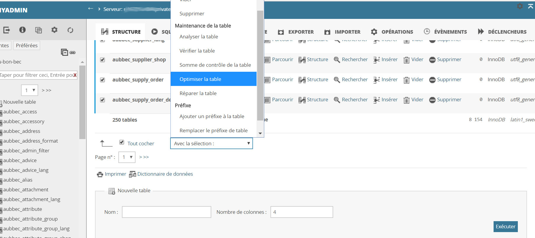

Tu es repartis sur une install toute neuve ou tu as réimporté ton ancienne base de donnée. Car si il y a un soucis dans la base et que tu la déplace tu ne fais que déplacer le probleme.
As tu essayer de nettoyer la base dans phpmyadmin, comme celà :
Comme je le disais j’ai fait une installation toute neuve avec un nouveau téléchargement et installé dans la nouvelle BDD vide
Même problème j’ai optimisé les tables comme indiqué avec succès, mais toujours ce “serveur has gone away”
J’ai fait la même chose sur mon ancienne bdd qui a l’ancienne installation
et là erreur et bien sûr toujours le “serveur has gone away”
