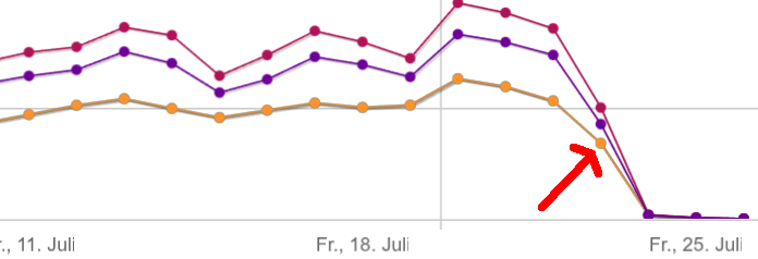

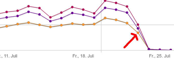

mein Problem:
Seit dem 23.07. mittags geht die Besucheranzahl drastisch zurück und dümpelt nun etwas über Null.
Am 23.07. mittags habe ich ein WP-Update (von 6.8.1 auf 6.8.2) vorgenommen (seitdem währt der Besucherabsturz). Da sonst keinerlei Veränderungen der Konfiguration (weder bei WP noch bei Matomo) stattgefunden haben, liegt die Annahme nahe, dass es da einen Konflikt zwischen WP und Matomo gibt. Angeschaut habe ich nun entsprechende Berichte von WP und Matomo.

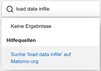

  2. Der sogenannte “Systemcheck” von Matomo (Diagnose → Systemprüfung) zeigt nur eine Warnung. Dort heißt es: > "LOAD DATA INFILE
Tipp: Wenn Sie LOAD DATA INFILE verwenden, indem Sie Ihre PHP- und MySQL-Software aktualisieren und sicherstellen, dass Ihr Datenbankbenutzer das FILE-Recht hat, wird der Archivierungsprozess von Matomo erheblich beschleunigt. Sie sollten dieses Problem beheben, wenn Ihr Matomo-Server Webseiten mit hohem Traffic (z.B. über 100.000 Seitenansichten pro Monat) verarbeiten muss."
Da dies hinsichtlich des Traffics mitunter hinkommen kann, habe ich dieses Problem anzugehen versucht, allerdings ohne Erfolg: “Load Data Infile” kennt Matomo (zumindest bei der Suchfunktion) nicht:
Allerdings scheint es dabei ohnehin nur um einen Zeitfaktor zu gehen, mein Problem ist hingegen, dass kaum noch Besuche aufgezeichnet werden.
