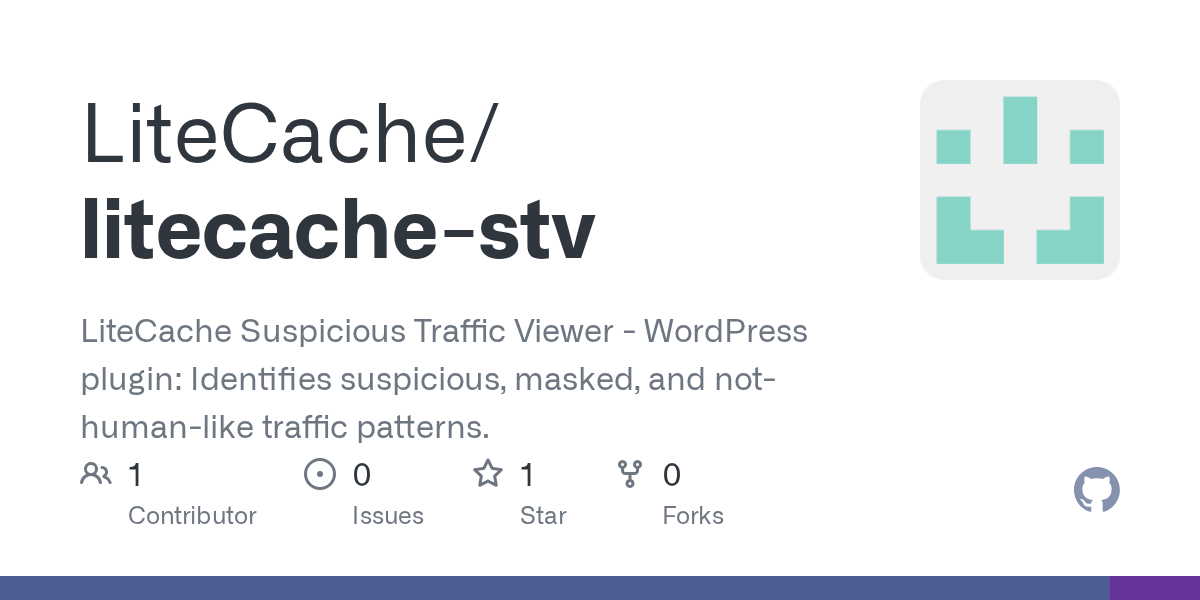

Obgleich ich mich schon seit vielen Jahren mit der not human like Traffic Thematik beschäftige, haben mich die KI Crawler getriggert.Deswegen habe ich für WordPress ein Plugin mit dem Namen “LiteCache Suspicous Traffic Viewer“ programmiert, das sich der Thematik annimmt. Dieses Plugin ist kein Realtime Traffic Viewer, sondern trackt ausnahmlos das, was suspicous erscheint, aber 10 Jahre praktische Erfahrung darin einfließt. Herkömmliche von natürlichen Nutzern ausgelöste Requests werden deswegen ignoriert. Dieses Plugin ersetzt keine WAF oder ein Security Plugin, sondern macht ledigleich sichtbar, was größtenteils unsichtbar ist und selbst die access_log nicht ausweisen kann. Es schließt außerdem die physische Lücke bei GA4 und Matomo, die PHP API inklusive.
Das sog. STV Plugin stellt ein gesäubertes Logile zur Verfügung, das 1x täglich in die DB importiert wird und dann zur Anzeige gebracht wird. Man muss also nicht selbst herausfinden, was einem “spanisch“ vorkommt, sondern wird einem auf dem Silbertablet serviert, aber maximal für den Vortag. Man bekommt aber auch eine Möglichkeit zur Lanzeitbeobachtung, wenngleich sich lang auf 30 Tage reduziert. Wichtig ist in diesem Zusammenhang, dass durch das STV keine zusätzliche Server Last entsteht.
Was würde das STV Plugin für Matomo interessant machen?
Das besagte Plugin ist OpenSource. Man könnte das Design und die Logik des Plugins entweder für Matomo übertragen oder man greift einfach das aufbereitete Logfile ab. Wenn Matomo seinen Nutzer tatsächlich einen Mehrwert bieten will, dann sollte man sich mit diesem Plugin auseinandersetzen.
Das STV Plugin steht in Kürze über das WP Plugin Repository zum Download zur Verfügung. Studieren kann man aber jetzt schon die readme.txt

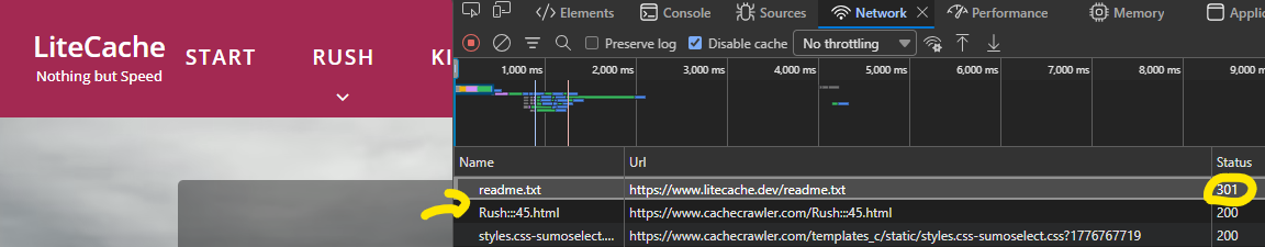

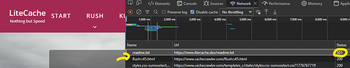

Ich komme halt einfach nicht auf das readme, weil der Server mit einem 301 reagiert:
Und dort, wo ich lande, finde ich ein Produkt, und darum habe ich es “Werbung” genannt. Sorry :innocent:

Ich habe den Link zur readme.txt grad nochmal überprüft und mir ist tatsächlich ein Fehler passiert, sodass Du die Weiterleitung unweigerlich als Werbelink verstehen musstest. Ich hab das grad korrigiert. https://www.litecache.dev/readme.txt
