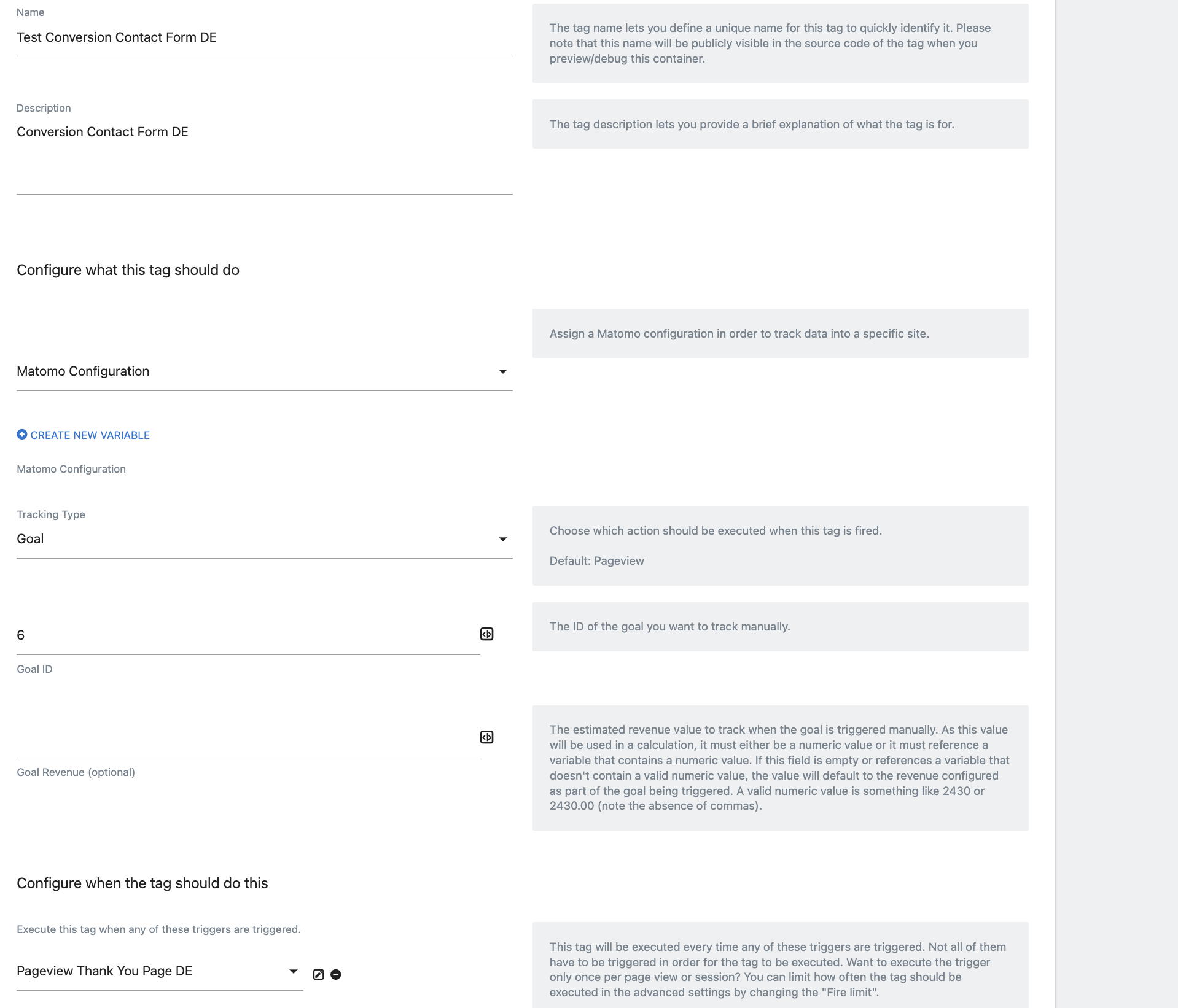

Hier noch der Screenshot from Tag

Der Trigger feuert tatsächlich nicht. Ich hatte sogar auch noch mal die Einstellungen auf “equal” URL abgeändet, aber auch das hat nicht zum Erfolg gefürht. Eigentlich sind die Conditions ja recht einfach und auch m.E. richtig eingestellt. Ich stehe gerade etwas auf dem Schlauch warum der Trigger nicht feuert.

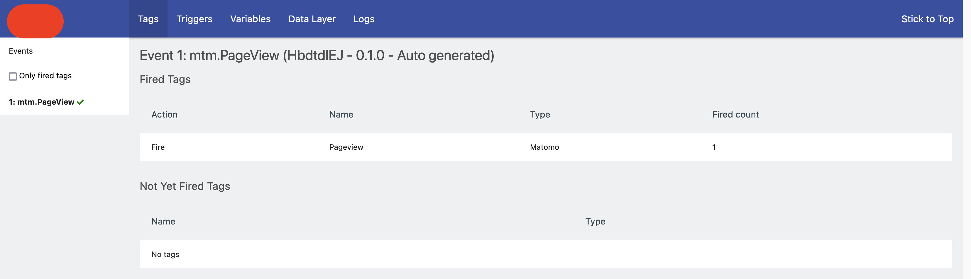

Noch eine Frage, ist es normal, dass unter Trigger im Debug Fenster meine Trigger nicht aufgeführt werden? Ich hab auch mal testweise einen Trigger für alle URL Clicks erstellt - der taucht zwar kurz unter Events um Debug Fenster auf, wenn ich auf links klicke, aber nicht unter Trigger…

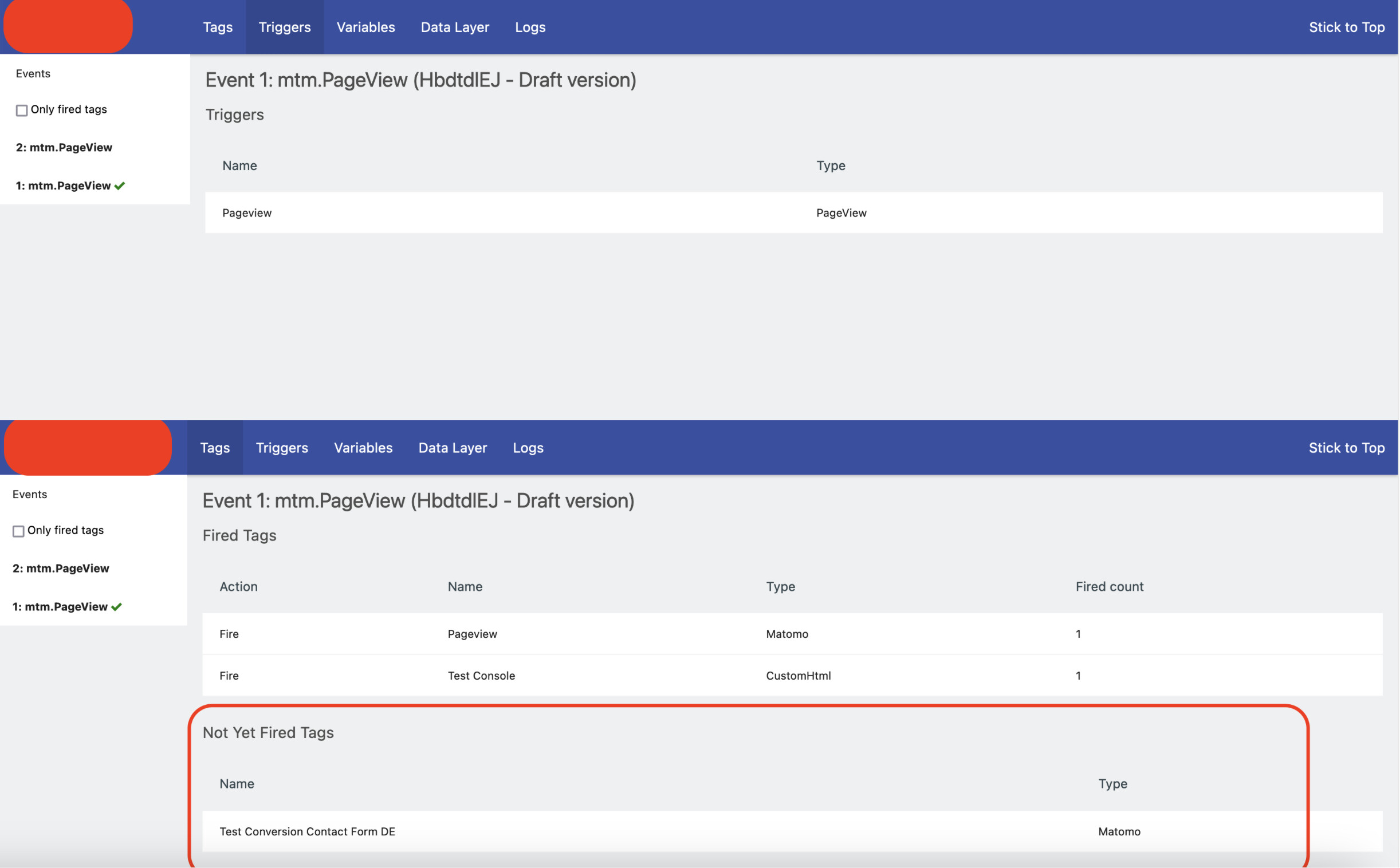

Den Test Tag, der nicht getriggert wird, kann ich unter Tags sehen (siehe Screenshots)

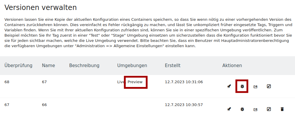

Wir kommen der Sache näher - du hast im Debugger die Draft-Version. Das ist noch die initiale Version sozusagen.
Setze mal die Debug Version - die heißt dann Preview im Tag Manager unter “Versionen”.
Hab ich gemacht, jetzt wird mir aber weder das Tag noch der Trigger im Debug View angezeigt …

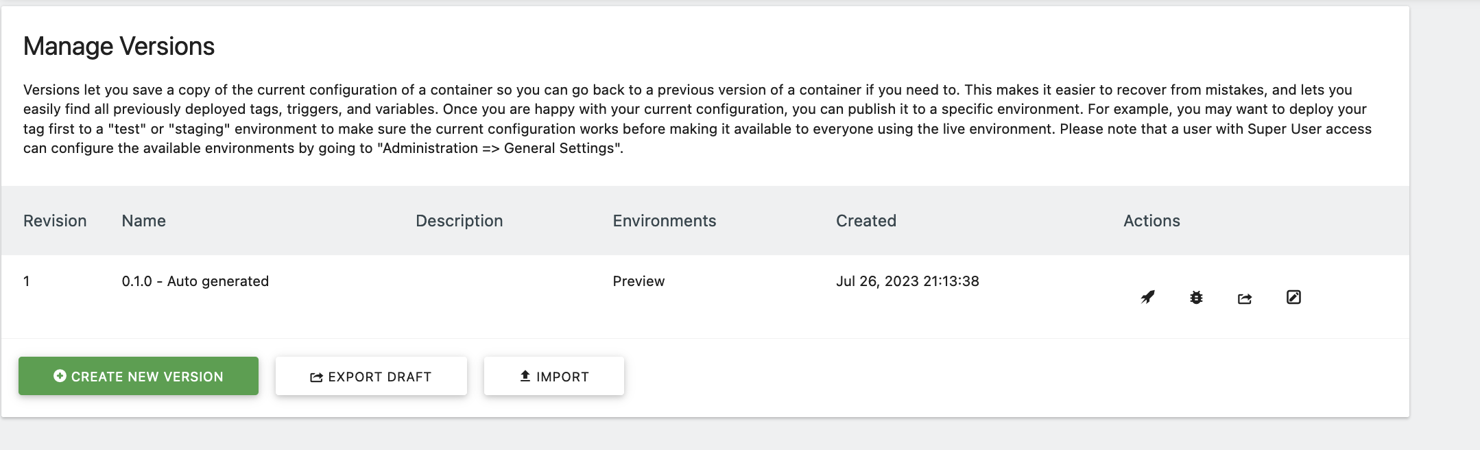

Hier noch die Versionsansicht
Hast du schon mal deine Tags veröffentlicht? Klick unten mal auf neue Version :wink:

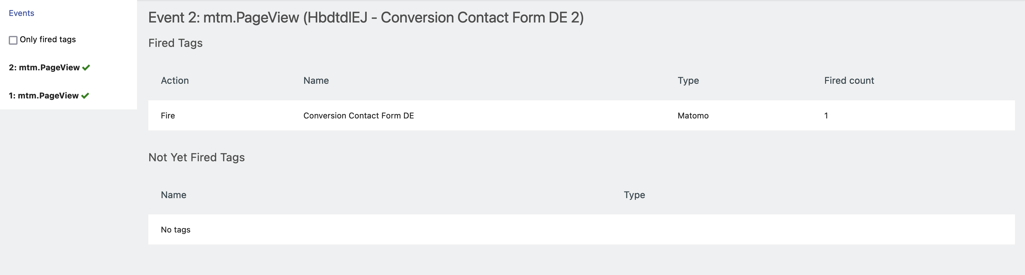

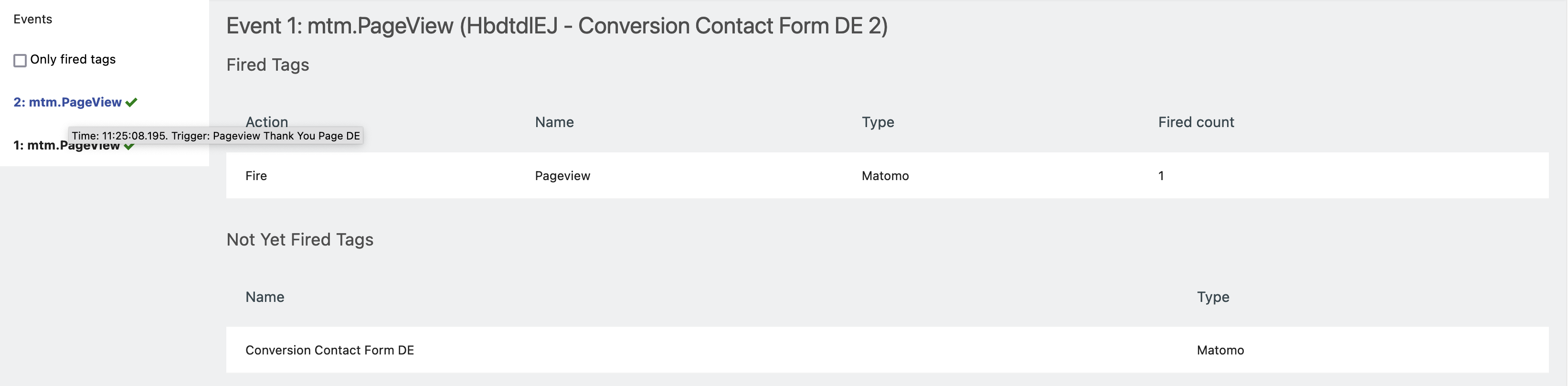

Der Trigger scheint jetzt zu feuern - wenn ich das richtig verstehe? Aber warum feuert dann der damit verbundene Conversion Tag immer noch nicht?
Kann es sein, dass ich den Tag für die Conversion nur angezeigt bekomme wenn ich links, auf der Sidebar, auf den 2ten Event klicke? Dann bekomme ich nämlich angezeigt, dass der Tag zur Conversion gefeuert hat…
Ich muss mich scheinbar noch an die Unterschiede zum Google Tag Manager gewöhnen … :see_no_evil:
PS: vielen Dank für deine Geduld und Unterstützung - ohne sie wäre es echt schwer geworden :+1::pray:
…Komisch ist nur, dass bei exakt gleichen Einstellungen, natürlich angepasst an Sprache unseres Kontaktformulars, der Trigger und somit das Tag feuert und dann bei 2 Sprachen nicht … ich habe jetzt dennoch mal die Version auf Live veröffentlicht und schaue morgen noch mal.
Habs wahrscheinlich: bei den zwei Trigger, die nicht gefeuert haben, gab es ein Leerzeichen vor der eigentlichen URL…
