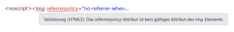

Ich habe gerade gesehen, dass wenn ich den Quellcode einer Seite nun vor mir habe, in der Codezeile der Part “img referrerpolicy” in Wellenlinien unterstrichen ist und wenn ich mit dem Mauszeiger darüber gehe, erscheint dieser Hinweis: “Validierung (HTML5): Das referrerpolicy-Attribut ist kein gültiges Attribut des img-Elements.”
Kann ich diese Meldung einfach ignorieren und es funktioniert trotzdem alles?

Jetzt ist nur noch die Frage, warum in der Codeansicht das img referrerpolicy wellig unterstrichen ist und das Attribut referrerpolicy bei Mouseover als ungültig bezeichnet wird.
Kann eventuell einfach alles so bleiben, weil das Tracken vielleicht trotzdem korrekt funktioniert? Ein Screenshot davon:
wird Wo “wellig unterstrichen” und “bei Mouseover als ungültig bezeichnet”?
Wie auch immer. Lass das so und alles ist gut.
