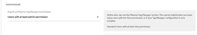

Update zu meinen Fehlermeldungen:
Aktuell habe ich keinerlei Fehlermeldungen mehr.
Folgendes habe ich geändert:
Hier habe ich auf admin umgestellt vorher war die Standardeinstellung aktiv.
