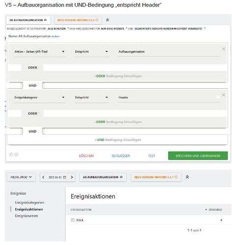

Mit meiner ersten Bedingung schränke ich das Segment in beiden Versionen auf eine Custom Dimension (Seitentitel) ein.Deshalb habe ich diese zunächst nicht erwähnt.
Hier ein Beispiel für eines der Segmente:
Wenn ich das Ergebnis dieses Segment in V3 und V5 vergleiche, weichen diese ab.

Bei mir ist das anders. In den folgenden Screenshots siehst Du, wie ich vorgegangen bin und welche Ergebnisse geliefert wurden:
Ich würde erwarten, dass die Summe der Auswertungen mit der jeweils zusätzlichen UND-Bedingung das Ergebnis der Auswertung ohne UND-Bedingung ergibt. Hab ich hier einen Denkfehler?
