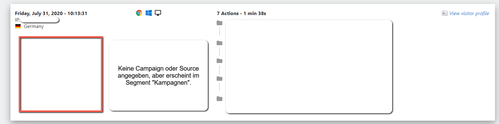

Hallo @Thomas_Zeithaml, das Besucher-Log zeigt eine Auffälligkeit - Es scheint Besucher zu enthalten, bei denen kleine Quelle angezeigt wird - sollte nicht eigentlich bei jedem Besucher, der dem referrer type Campaign zugeordnet ist im Besucher-Log erkennbar sein, das es sich um einen Besucher mit referrer type Campaign handelt?
Im Besucherlog wird die Quelle angegeben.
Steht da jetzt denn Kampagne?
Also an der Stelle wo in meinem Screenshot “Direkte Zugriffe” steht …
@Thomas_Zeithaml Nein, s. das rot Umrandete in meinem Screenshot - das fehlt ist bei einigen Logs komplett leer
Bei den meisten anderen Logs ist “Campaign” angegeben
Kann es sein, dass Matomo Wiederkehrende Besucher einer Kampagne zurechnet, wenn sie zuvor per Campaign auf der Website angekommen sind, aber beim Wiederbesuch nicht / per Direct Traffic?
Habe diesen Fall von 2 Testvisits meinerseits: Zuerst habe ich die Website über einen Kampagnenlink erreicht. Jetzt gerade im Rahmen eines anderen Tests per Direkteingabe der URL - dennoch wird der Besuch heute als “from: Campaign” gewertet.

@Thomas_Zeithaml Bei dem, was du aus dem FAQ zitierst, geht es um den Fall, wann ein neuer Visit produziert wird. Das sollte hier nicht das Problem sein. Ich habe ja eine abweichende Anzahl an Visits in verschiedenen Reports & mein Screenshot im letzten Post --> es wurden 2 Visits getrackt (weil 2 1/2 Monate zwischen den beiden Website-Aufrufen liegen).
Der 2. Visit wird aber als “Referrer Type: Campaign” getrackt (rot umranded) obwohl der Visit per Direkteingabe der URL (ohne Tracking Parameter) erfolgt ist. Vermutlich, weil der 1. Besuch über eine Kampagnen-URL kam?
“Matomo ordnet die Konversion standardmäßig dem letzten nicht leeren Referrer zu” - das würde ja in etwa zu meinem Fall passen. Mit dem Unterschied, dass Matomo nicht nur eine Conversion dem letzten nicht-leeren Referrer zuordnet, sondern auch wiederholte Website-Besuche. Das wäre aus meiner Sicht aber eine ziemlich merkwürdige / schwerwiegende Zuordnung, die die Ergebnisse einer Kampagne verzerrt (bgzl. des Trackings von tatsächlichem Traffic über Kampagnen-URLs).
