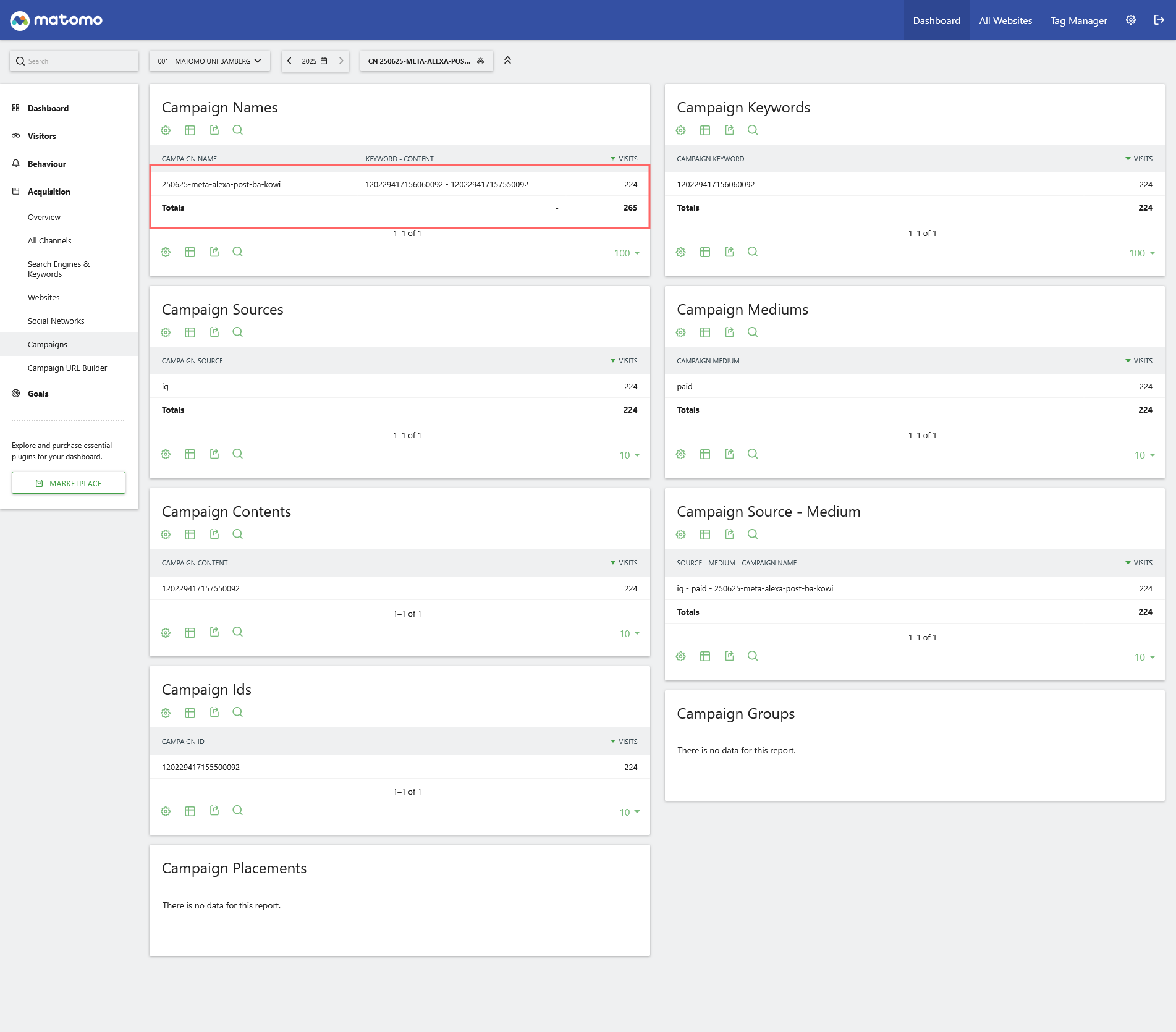

Hallo zusammen, kann mir jemand erklären, warum die “Totals” (265) von der Anzahl der Visits (224) abweichen, siehe Screenshot? An allen anderen Stellen auf dieser Seite wird die Zahl 224 ausgegeben, nur bei den “Totals” eine andere. Ich wäre sehr dankbar für Hinweise. Danke und Grüße Joachim
Probier doch mal die grünen Symbole unterhalb links. Vielleicht wird es dadurch ersichtlich.
Danke für das Feedback. Offensichtlich kommt die Differenz daher, dass Matomo mal das “Campaign Keyword” mitschreibt und mal nicht. Ergibt für mich dennoch keinen Sinn, weil ich an der Kampagne im Verlauf des Trackings nichts geändert habe. Die Zahlen passen einfach nicht zu den Daten, die der Werbepartner liefert, sind in Matomo erstaunlicherweise zu hoch.
